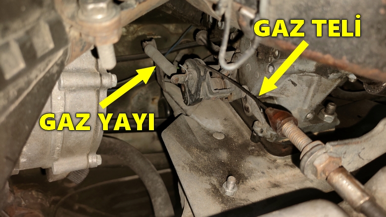

1- Gaz Telinin Eskimesi veya İçinde Pislik Kalması
Gaz pedalının altında takılı olan gaz teli zarar görmesin diye plastik bir borunun içinde yer alır. İnce bir çelikten yapılan bu tel zamanla eskiyebilir ve paslanır. İçinden geçtiği boruda tıkanabilir. Sonuç olarak takılmalara neden olabilir. Ayrıca esneme yaptığında da boşluk yaptığı kadar takılmalara neden olacaktır. Bu durumda ise seyir halinde sıkıntılara sebebiyet veriyor.
2- Gaz Teli Yayının Eskimesi
Bağlı olduğu parçayı çekip bırakan bir yay vardır. Siz gaza basarken bu yay gerilir. Ayağınızı gazdan çekinde tekrar düzelir ve rölantiye getirir. Gaz teli yayı zamanla esner ve gerginliğini kaybeder. Bu durumda gaz pedalının takılmasına neden olabilir. Gevşeyen gaz teli yenisi ile değiştirilene kadar sorun artarak devam eder.

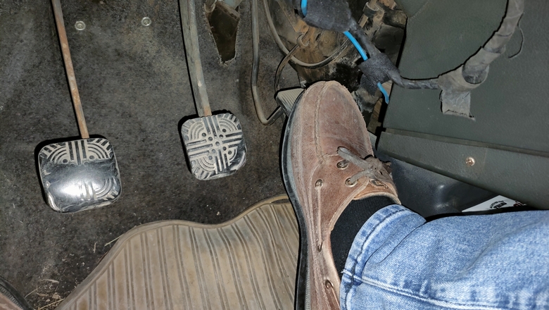

3- Pedalın Sıkışması ve Takılması
Gaz pedalı bir cıvata yardımıyla olduğu yere bağlanmıştır. Bu cıvata zamanla paslanabilir veya diğer nedenlerle üstü kirlenebilir. Sonuç olarak aracınızın gaz pedalının takılı kalmasına sebep olabilir. Baz bir pas sökücü kullanarak soruna çözüm bulunabilir.
