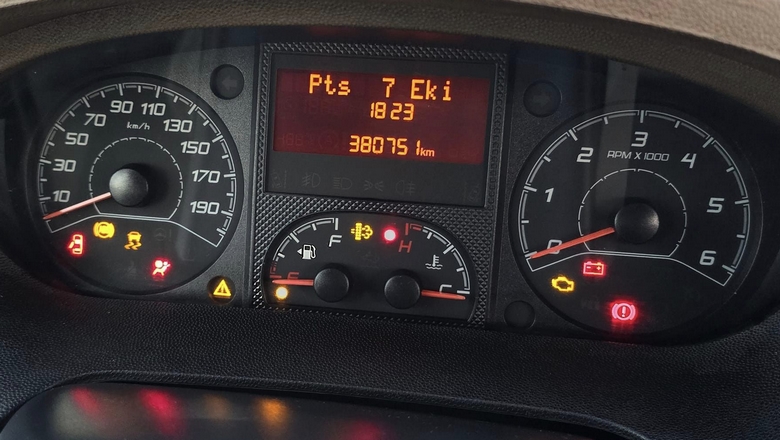

1- Fiat Ducato Kapı Açık Uyarı İşareti Anlamı
Ön kapılar normal diğer kapılar sürgülü kapı olarak dizayn edilmiştir. Ducato ticari araç modelinin herhangi bir kapısı açık kaldığında gösterge ekranında kapı açık uyarı işareti yanar. Durumun önemine binaen kırmızı renkle gösterilen kapı açık uyarı lambası aracın seyir halindeyken büyük risk altında olduğunu anlatmak için sürücüye gösterilir. Kullanıcı tarafından tüm kapılar kapalı hale getirildiğinde ekrandaki bu işarette artık görünmeyecektir.
2- Ducato ABS Işığı Anlamı
Taşıdığı için normal fren sisteminin zayıf kalabileceği düşünerek Fiat Ducato araçlara ABS sistemi adı verilen kızaklamayı önleyici fren sistemleri de standart donanım olarak ekleniyor. Sürücü ağırlıklı araç ile frene bastığında tekerleklerin kilitlenmesini önleyen ABS aynı zamanda da sürücüye direksiyon hakimiyetinin azalmasının önüne geçerek yardımcı oluyor. Birçok sistem ve parçadan oluşan ABS sistemi arızalandığında gösterge panelinde kırmızı renkli ABS arıza lambası yanar.
Genelde sensör hataları, hidrolik seviyesi eksikliği ve ABS donanımındaki yazılım problemleri nedeniyle bu lamba sıkça karşımıza çıkabilir. ABS arıza ışığı yanan araçla yolculuğa devam etmek risk içerdiği için bu arıza işareti görülür görülmez tamircinin yolu tutulmalı ve gerekli işlemler temin ettirilmelidir.
3- Fiat Ducato ESC Lambası Anlamı
ABS sistemi ile ortaklaşa çalışan ESC özelliği özellikle yerli arasındaki mesafesi fazla olan ticari araçların ani virajlara girdiklerinde savrulmalarını önleyen ve devrilme olaylarının önüne geçen bir sistem olarak değerlendirilebilir. Düşük bankette ya da sert virajlarda ESC özelliği kapatılmadığı sürece otomatik olarak devreye girer ve boşta olan lastikten gücü keserek yere temas eden tekerlekteki gücü arttırarak yol tutuşunu üst seviyeye çıkarır ve olumsuzlukların önüne geçer. Sistem aktif hale geldiğinde gösterge panelinde kırmızı renkli ESC lambası yanar.
Araç düz bir şekilde normal şartlarda yoluna devam etmeye başladığında ekranındaki lambada kendiliğinden sönecektir. ESC özelliği manuel olarak kapatılabilen bir sistem olduğu için sürücü bu sistemi kapatırsa ya da sistemde meydana gelebilecek herhangi bir arıza neticesinde ekran panelinde sistemin çalışmayacağını gösteren ESC OFF ışığı yanarak kullanıcıya ikazda bulunuyor.
4- Fiat Ducato Airbag (Hava Yastığı) Lambası Anlamı
Otomobillerdeki gibi çok noktada bulunmasa da hava yastıkları Ducato ticari araçlarda da yerini almıştır. Çarpışmadan alınabilecek olumsuz etkileri minimize etmek için kompresör tarafından hava yastıkları şişirilir ve darbeler emilerek en az seviyede hasarla kazadan kurtulmuş olunur. Direksiyonda bulunan ön gergi makarası, emniyet kemeri kayışındaki sorunlar, sensör arızaları ve soket temassızlığı gibi olumsuz durumlarda airbag sisteminin çalışamayacağını gösteren kırmızı renkli airbag arıza ışığı gösterge panelinde görülmektedir.
Etkin ve önemli bir güvenlik sistemi olan hava yastıkları arızaları mümkün olan en kısa sürede tamir edildiğinde paneldeki arıza işareti de kendiliğinden kaybolmaktadır.
5- Ducato Emniyet Kemeri İkaz Lambası Anlamı
Emniyet kemeri takmayı alışkanlık haline getirmek olası kazalarda araç içindekileri hayata bağlamaktadır. Emniyet kemerleri araç içindekiler tarafından kullanılmadığında yada doğru kullanım işlemi gerçekleşmediğinde göstergede kırmızı renkli emniyet kemeri ikaz lambası yanar. Hayat kurtaran bu basit önlemin kullanılması yasal olarak da zorunludur ve kullanılmama halinde idari para yaptırımı ile karşı karşıya kalınabileceği unutulmamalıdır.
6- Fiat Ducato Motor Hararet Lambası Anlamı
Küçük araçlara göre büyük motor hacmi olan Ducato’ların motorla bileşenleri akaryakıt yanması sonucu yüksek ısılar ile karşı karşıya kalmaktadır. Araç çalıştıktan belli bir zaman süre sonra sıcaklık hızla yükselerek 90 dereceye ulaşır ve bu civarda motor soğutularak sabit kalması hedefleniyor. Soğutma sisteminde gerçekleşen her hangi bir arıza sonucunda motor 90 derecenin üzerindeki sıcaklığa çıkmaya başlar ve gösterge ekranında motor hararet ışığı yanar. Genelde soğutma suyu eksikliği, fan ve radyatör problemleri, devir daim motoru sorunları gibi nedenlerle soğutma işlemi gerçekleşmeyince bu ışık ekranında belirerek sürücüye dikkatli olması konusunda uyarıda bulunur.
Hararet lambasını görünce aracı durdurun ve motor soğutma sıvısını ölçerek eksiklik varsa takviye yapın. Fan pervanesi, su hortumları ve genleşme kabında herhangi bir olumsuzluk var mı yok mu kontrol ettikten sonra araç halen hararet yapmaya devam ediyorsa kontrollü bir biçimde servise giderek tamir işlemlerini başlatın.
7- Fiat Ducato Akü Lambası Anlamı
Birçok donanımında elektrik ihtiyacını hisseden ve motorun çalışması için gerekli enerjiyi depolayan akü, hafif ticari araçlarda da olmazsa olmazlardandır. Açı olmadan motor çalışamaz ve aracın tüm sistemleri adeta devre dışı kalır. Kullanımla ömrü biten akü şarj olamaz, V kayışı gevşemiş ya da kopmuşsa akü dolmaz, elektrik kablolarında sorun oluşmuşsa şase olacağından aküye elektrik aktarılamaz ve bu gibi olumsuz durumları sürücüye bildirmek için ekran panelinde kırmızı renkli akü lambası yanar. Kısa aralıklarla ya da direk yanan akü ışığı akünün şarj olmadığını ifade ettiği için vakit kaybetmeden oto elektrik atölyesine uğramalı ve sistem kontrol edildikten sonra arıza ortadan kaldırılmalıdır.
8- Fiat Ducato İmmobilizer Işığı Anlamı
Yetkisiz çalıştırmayı engelleyerek hırsızlık olaylarının engellenmesini sağlayan immobilizer özelliği Ducato hafif ticari araçlarda da standart olarak yer alıyor. Sürücü aracın kapısını kilitlediğinde immobilizer lambası aralıklarla yanar ve araç tekrar anahtar ile çalıştırana kadar bu şekilde yanmaya devam eder. Eğer anahtar içerisindeki çip ile direksiyondaki sensör eşleşmezse immobilizer lambası direkt yanmaya başlar ve immobilizer sistemi devre dışı kalamaz. Bu durumun olma sebepleri arasında FOB çipi arızası, anahtar pili bitmesi, akünün tamamen boş olması ve çeşitli sensör arızaları olarak sıralanabilir.
Şoför bu tarz bir durumla karşılaşmış ise öncelikli olarak aküyü kontrol etmeli ve anahtar içerisindeki pilin durumunu ölçmelidir. Herhangi bir eksiklik ya da hata görünmüyorsa araba ulaşamayacağı için yazılım işlerinden anlayan elektronik oto anahtar servislerinden yardım alarak soruna çözüm bulabilirsiniz.
9- Ducato Yağ Lambası Anlamı
Fiat Ducato araçların motor yağı kapasitesi hakkında genel bir sınırlama yapmamak kaydıyla ortalama motor hacmine göre 5.7 ile 7 litre arasında motor yağı ihtiyacı olduğu biliniyor. Kartelde biriken motor yağı yağ pompası ile motora ulaştırarak içerisindeki metal parçalar sürekli yağlama işlemi ile tabi tutulur ve aşınmaların önüne geçilir. Araç motoru eskidiğinde yağ yakma denilen olumsuzluklarla tüm araçlarda olduğu gibi bu tarz ticari araçlarda da karşılaşabiliyoruz.
Yağ eksildiğinde, yağ pompası arızalandığında, uygun motor yağı kullanılmadığında, motor yağının özelliğini yitirdiğinde ve sensör arızalarında yağlama işlemi başarı ile gerçekleşemeyeceği için gösterge ekranında motor yağ ışığı yanar. Bu bir aracın gösterge ekranında gösterilebilen en dikkat edilmesi gereken ikaz lambalarının başında geliyor. Böyle bir arıza ışığının yandığını seyir halinde görürseniz aracı hemen durdurun ve motoru kapatın.
Motor soğuyunca yağ seviyesini ölçün ve eksikliği uygun motor yağı ile tamamlayın. Eksikliği tamamlamanıza rağmen yağ lambası yanmaya devam ediyorsa aracı hiç çalıştırmadan çekiciye yükleyerek yetkili servise gitmeniz gerekmektedir.
10- Ducato Minibüs Hidrolik Direksiyon Arıza Işığı Anlamı
Yüklü ağırlığı ile ticari araçların direksiyonlarına çevirmeyi kolaylaştıran elektronik destekli hidrolik direksiyonlar birçok araçta olduğu gibi Ducato modellerinde de yerini almıştır. Tek parmakla bile direksiyon çevirmeyi sağlayan hidrolik direksiyonlar, pompa arızası, hidrolik yağı eksikliği, sensör arızası gibi sebeplerle bozulduğunda gösterge panelinde hidrolik direksiyon arıza ışığı yanar. Sürücü hidrolik takviyesi yaparak ekrandan lambanın sönüp sönmediğini kontrol edebilir. Herhangi bir eksiklik olmamasına rağmen hidrolik direksiyon arıza ışığı ısrarla yanmaya devam ediyorsa aracı yetkili bir servise ulaştırarak sensörler başta olmak üzere tüm sistemi elden geçirmeniz gerekecektir.
11- Fiat Ducato Süspansiyon Arıza Lambası Anlamı
Ülkemiz gibi yol koşullarının çok sağlıklı olmadığı yerlerde araçların ön takımları ve tekerlerindeki helezon yayları çok ciddi aşınmalara maruz kalabiliyoruz. Fiat Ducato modellerinde otomatik süspansiyon özelliği ile bu sorunun önüne geçilerek amortisörlere binen yükün azaltılması ile konforun ve güvenliğin sağlanması hedeflenmiştir. Süspansiyon sistemindeki herhangi bir mekanik ya da elektriksel arıza neticesinde sistem çalışmayabilir ve bu durum gösterge panelinde kullanıcıya Ducato süspansiyon arıza ışığı yakılarak bildirilir. Kısa zamanda çok sorun olmayacağı düşünülen Bu arıza ışığı uzun vadede arabanın aşırı derecede yıpranmasının önünü açacağı için uygun bir zamanda tamirinin yapılması gerekmektedir.
12- Fiat Ducato Motor Arıza Lambası Anlamı
Motor kontrol ünitesi denen oto beyni, aracın çeşitli yerlerine konumlandırılan sensörler ile anlık olarak hata ve arızaları tespit eder. ECU (motor kontrol ünitesi), sensörlerden aldığı sinyali hangi arıza karşılığına denk geliyor ise o arıza lambasının ışığını ekran paralinde yakarak sürücüye bilgilendirme yapar. Sarı renkli motor biçimindeki arıza lambası da egzoz sisteminde bulunan oksijen sensörü, maf sensörü problemleri ve katalitik konvertör arızalanması gibi emisyon sorunlarında motor arıza ışığı diye adlandırılan lambanın yandığı görülür.
Motor arıza lambası yandığında motor daha çok yakıt kullanım ihtiyacı hisseder ve havaya salınan zehirli gazlar artarak çevreyi kirletir. Ayrıca motora geri dönen kirli hava motorun zarar görmesine de neden olacaktır. Yukarıda saydığımız olumsuzluklar sebebiyle gösterge ekranında sarı renkte motor arıza ışığını görüyorsanız aracı uzman bir servise götürerek bilgisayarla kontrole girmeniz ve gerekli sistem tamir işlemlerini istemeniz gerekmektedir.
13- Fiat Ducato Yakıt Seviyesi İkaz Işığı Anlamı
Aracın deposundaki yakıt bitmeye yakın bir seviyeye indiği zaman gösterge ekranında yakıt seviyesi uyarı ışığı yanar. Benzin ibresi ile yan yana bulunan yakıt lambası şamandıra tarafından ölçülen yakıtın azalması sonucu otomatik olarak ekranda çıkıyor. Araca uygun gerekli yakıt eklendiğinde ekrandaki bu lambada artık otomatik olarak ekrandan kaybolur.
14- Ducato Isıtma (Kızdırma) Bujisi İşareti Anlamı
Tüm dizel araçlarda artık sıkıştırılan yakıt ve hava karışımını ısıtıp soğuk havalarda dizel motora sahip araçlara daha çabuk çalıştırmaya yarayan kızdırma bujisi isminde bir aparat bulunuyor. 4 silindirli olan Ducato araçların her silindirinde bir tane yer alan ısıtma bujisi arızalandığında gösterge ekranında sarmal yay şeklinde ön ısıtma bujisi arıza ışığı yanar. Arızalı olan kızdırma bujisi ya da bujiler yenisiyle değiştirilip işlem tamamlandığında ekrandaki uyarı sembolü artık sürücüye görünmeyecektir.
15- Ducato Dizel Yakıt Fitresinde Su Var İkaz Lambası Anlamı
Daha önceki yazılarımızda da belirttiğimiz gibi motorinin yapısından kaynakla bulunduğu yerde su oluşabiliyor. Araç depolarındaki buharlaşmadan kaynaklı oluşan su yakıt pompası tarafından çekilerek motora gitmeden önce yakıt filtresinde süzülüyor. Filtredeki su miktarı arttığında sürücüyü ikaz etmek için yakıt filtresi su lambası yakılarak bilgilendirme yapılmaktadır. Filtredeki su motora giderse motorda onulmaz hatalara sebebiyet vereceği için bu lamba görüldüğünde yakıt filtresi değiştirilmeli ve filtre kabındaki su tahliye edilmelidir. Bu işlemler gerçekleştiğinde başkaca bir işlem tesis edilmeden ekrandaki yakıt filtresinde su var uyarı işareti kendiliğinden ekrandan silinecektir.
16- Fiat Ducato Üçgen İçinde Ünlem (Genel Arıza) Sembolü Anlamı
Gösterge ekranında üçgen içinde ünlem işareti ile gösterilen sarı renkte bir lamba yandığını görüyorsanız bunun birden çok nedeni vardır. Ses sistemi arızası, LED farındaki sorunlar, ateşleme bujisi sorunları ve daha birçok sistemsel arızada ekran panelinde bu ikaz ışığını görmemiz mümkündür. Genel arıza lambası ekrandan nasıl silinecek sorusunun cevabına gelecek olursak aracı bir bilgisayara bağlatarak hata kodu karşılığına gelen arıza tespit edildiğinde gerekli girişimler yapılırsa genel arıza işareti de usta tarafından silinecektir.
17- Fiat Ducato Dizel Partikül Filtresi Tıkalı Uyarı Lambası Anlamı
Egzozun içerisine konumlandırılan dizel partikül filtresi (DPF) manifold’dan ve konvertörden geçen kirli havadaki partikülleri süzerek havaya salınımı engeller ve doğanın temiz kalması için faaliyette bulunur. Sürücünün araç kullanım şekline ve motorindeki kaliteye bağlı olarak dizel partikül filtreleri zamanla tıkanabiliyor. Bu olumsuzluk ekran panelinde dizel partikül filtresi dolu lambası ile gösterilir. Rejenerasyon yani yenileme işlemi otomatik olarak da yapılabildiği gibi sürücü tarafından manuel olarak da gerçekleştirilebilen bir işlemdir.
Araç bunu otomatik olarak yapıyorsa göstergede rejenerasyon ışığı yanar ve diğer partikül filtresinin temizlendiği bilgisi sürücüye verilir. Araç bu işlemi kendi yapmıyorsa sürücü aracı düşük vitese alarak yüksek hızla ve devirde aracı sürmeye başlarsa Bu işlem başlamış sayılacaktır. Takriben 10 ile 15 dakika arasında Bu şekilde bir sürüş yapmak tıkalı dizel partikül filtresinin açılmasına yardımcı olabiliyor. Filtre boşaldığında ekrandaki bu uyarı lambası da kendiliğinden kaybolmaktadır.
18- Fiat Ducato Ön Fren Balataları İkaz Işığı Anlamı
Fiat Ducato araçlar özellikle yüklü iken frene binen ekstra yük neticesinde balatalar daha çabuk aşınabiliyor. Hafif ticari araçlarda retarder denilen frenleme özelliği olmadığı için bütün aracın yükü çekiş yapan ön tekerlere biner. Bu da balataların aşırı yıpranmasına neden olur. Balatalardaki sensörler balataların aşındığını ve fren yapmanın zorlaştığını gösterge ekranında fren balataları bitik uyarı lambası yakarak şoföre hatırlatır. Bitik fren balataları ile yolculuk yapmaya devam etmek hem riskli hem de diskleri çizerek daha ciddi arızalara neden olacağı için en kısa sürede yenisiyle değiştirilmelidir.
19- Fiat Ducato TPMS (Lastik Basınç İzleme Sistemi) Uyarı Lambası Anlamı
Aracın zemine temas eden tek noktası lastiklerdir ve bu sebeple lastiklerin hava basıncı büyük önem taşımaktadır. Lastik patladığında ya da herhangi bir sebeple Kaçak oluştuğunda basınç değerinin azaldığını gösteren lastik basınç uyarı lambası (TPMS) ekran panelinde yer almaya başlayacaktır. Aracın tüm lastiklerindeki hava basıncı uygun değere getirildiğinde ve eşitlendiğinde göstergedeki işaret de başka bir işleme gerek kalmadan kaybolmuş olacaktır.
20- Fiat Ducato Dış Aydınlatma Arıza Lambası Anlamı
Karanlıkta önümüzü görmemize yarayan farlar, dönerken fark edilmemize yarayan sinyaller ve arkadan gelen araçların bizi fark etmesini sağlayan stop lambası ve park lambaları küçük ampuller ile çalışmaktadır. Bu ampullerden biri veya birden fazlası elektrik gerilimine dayanamayarak patlarsa gösterge ekranında dış aydınlatma arıza ışığı yanacaktır. Ne zaman patlayan yani işlevsiz kalan ampul değiştirilirse ekrandaki işaret de o zaman kendiliğinden kalkacaktır.
21- Ducato Hız Sabitleyici Aktif İşareti Anlamı
Cruise control (hız sabitleyici) sürücünün hiçbir şekilde gaz pedalına basmadan arabayı otomatik olarak ilerletmesine yardımcı olan bir özellik olarak biliniyor. Araç kullanıcısı istediği hız seviyesine hız sabitleyiciyi ayarladığında araç kendiliğinden hareket etmeye başlayacak ve gösterge ekranında hız sabitleyici sembolü yanacaktır. Sürücü sirene basmadığı ve sistemi devre dışı bırakmadığı müddetçe aktif olan sistemin işareti gösterge ekranında yanmaya devam edecektir.
22- Fiat Ducato Periyodik Bakım (İngiliz Anahtarı) Lambası Anlamı
Motor ve bağlı ekipmanlarındaki birçok parça zamanla ve kullanıma bağlı olarak yıpranıp görevini yerine getiremez hale gelebiliyor. Motor ömrünü de etkileyen bu eskimiş parçalardan hava filtresi, yağ ve polen filtresi, yakıt filtresi ve motor yağı değişim zamanı motor kontrol ünitesi tarafından takip edilir ve değişim zamanı geldiğinde ekran panelinde İngiliz anahtarı işareti ile gösterilen periyodik bakım lambası yanar.
Periyodik bakım zamanı gelen aracı uzun süre kullanmak ekonomik açıdan çok fayda sağlamayacağı için bakımın en kısa sürede yapılması gerekiyor. Araç bakım işlemi gerçekleştirdikten sonra bakımı yapan ustanızdan servis bakım zamanına sıfırlamasına istemeyi unutmamanız gerekiyor.
23- Fiat Ducato Buzlanma Uyarı İşareti (Kar Sembolü) Anlamı
Yol güvenliği ve aracın yolda tutulmasını sağlayan faktörlerin başında hava durumu da yer alıyor. Hava sıcaklığı 4 derecenin altına indiğinde yoldan buzlanma ve kayganlaşma olayları daha çok görülüyor. Hele aracın lastiği kış şartlarına uygun değilse sürücü için büyük bir risk olan bu durum gösterge ekranında kar sembolü ile tanımlanan buzlanma ikaz lambası ile aktarılır. Hava sıcaklığı 4 derecenin üzerine düştüğünde ekrandaki kar işareti de kendiliğinden kaybolacaktır.
24- Ducato Park Sensörü Arıza Lambası Anlamı
Yeni nesil araçlarda Park etmeyi kolaylaştırmak için yer alan park sensörleri büyük kolaylık sağlıyor. Kapalı kasa Ducato gibi araçlarda daha da önem kazanan bu özellik arızalandığında gösterge ekranında park sensörü arıza ışığı yanar. Sensörlerin birinde meydana gelebilen kırılma, kablo kopması gibi olumsuzluklar bu arıza ışığının yanmasının temel sebepleri arasında yer alıyor. Bu arıza ışığı ekranda görünürse aracı oto elektrik servisine götürerek gerekli test işlemlerini yaptırdıktan sonra arızanın tamirini isteyebilirsiniz.
25- Fiat Ducato Start/Stop Sembolü Anlamı
Araç ister otomatik vitesli ister ise manuel şanzımanlı olsun start/stop özelliği yer alabiliyor. Araç durduğunda sistem kapatılmamış ise otomatik olarak devreye girer ve gösterge ekranında a harfi üzerinde yarım yuvarlak şeklinde gösterilen start/stop aktif lambası yanar. Sürücü bu özelliği manuel olarak kapatmadığı sürece araç çalıştıkça bu işareti ekranda görmeye devam edeceksiniz.
