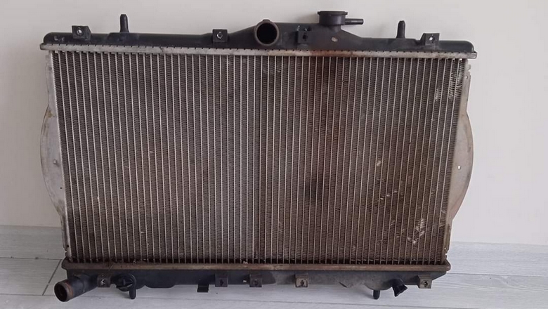

Motor Su Radyatörü Nedir ve Nasıl Çalışır?
Radyatör motorun ön tarafında bulunan alüminyum veya bakır maddeden yapılmıştır. Bu metallerin özelliği sıcağı ve soğuğu çabuk iletmesidir. Radyatör içerisinde ince borular bulunur. Buraya gönderilen su çabucak soğur ve tekrardan motora gönderilir. Radyatörde oluşan sıcaklık ise fan tarafından oradan uzaklaştırılır. Motor su radyatöründe soğutma suyu olarak yaz kış fark etmeksizin antifrizli su kullanılması gerekmektedir. Sürücülerin yaptığı en büyük hatalardan bir tanesi yaz aylarında nasılsa donmuyor diye çeşme suyu kullanmalarıdır.
Ülkemizin suları kireçli olduğu için radyatör içerisinde tıkanmalara neden olur. Ayrıca su çözücü olduğundan radyatör metalinin bozulmasına neden olabilir. Bunun sonucunda aracınızın soğutma sistemine zarar vermiş olursunuz. Sonuç olarak yaz kış fark etmeden aracınızda muhakkak antifrizli su kullanmanız gerekmektedir.

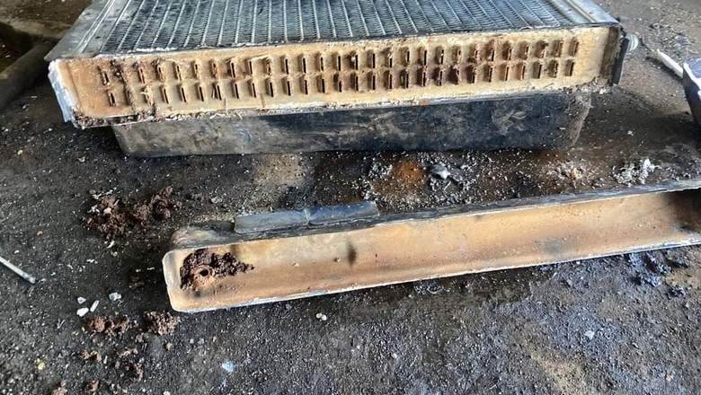

Radyatör Neden Su Kaçırır?
Aracınızın motor suyunun hızla eksildiğini görüyorsanız ve son zamanlarda arabanın altında ıslaklık görüyorsanız büyük ihtimal radyatörden su kaçırıyor demektir. Eğer sızıntı küçük bile olsa tamir ettirmezseniz kaçağa neden olan delik kısa süre içerisinde büyüyecek ve radyatör su tutmaz hale gelecektir. Bunun için su kaçağının nereden kaynaklandığını muhakkak bulmanız gerekmektedir.
1- Radyatör Peteğinin Delinmesi ve Su Kaçırması: Radyatör üzerinde bulunan bakır veya alüminyum kanatlar bir darbe sonucu kaçağa neden olabilir. Eğer radyatörün ön yüzünde küçük su damlaları görüyorsanız kaçak var demektir.
2- Radyatör Kazanından Kaçırması: Radyatörün üstünde metal veya plastikten bir kapak bulunur. Bu üst tarafı boyunca uzanır. Zamanla bu kapak deforme olur ve su kaçağı oluşmasına neden olur. Buradan su sızıntısı varsa tespit edilmesi en zor olanıdır. Çünkü sıcak radyatörde buharlaşır ve gözle görülemez. Kaput altından buhar çıktığını görüyorsanız muhakkak kontrol etmeniz gerekiyor.
3- Radyatör Hortumu Bağlantı Yerlerinden Su Kaçırması: Radyatöre alt ve üst olmak üzere iki adet hortum gelmektedir. Bu hortumların görevi radyatöre su getirip götürmektedir. Hortumlar radyatörde bulunan su giriş yerlerine kelepçe ile bağlanır. Ancak içinden sürekli su geçtiği için zamanla kaçak olmasına neden olabilir.

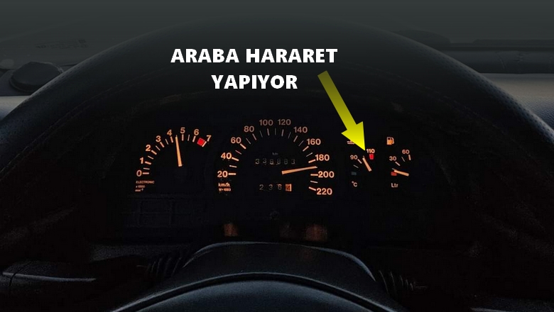

Sonuç olarak aracınızın soğutma sisteminin kalbi konumundaki radyatör su kaçırıyorsa muhakkak hemen sorunun çözümünü bulmalısınız. Çünkü susuz kalan motor kısa süre içerisinde önce conta yakar daha sonra yatak sarar. Radyatör kaçağı küçük ise kaynak ile tamir edilebilmektedir. Ancak kaynak tutmayacak kadar büyüdüyse radyatörün değiştirilmesi gerekir. Tüm bu işlemler bile hararet sonucu oluşabilecek maddi hasarlardan daha ucuz olacaktır.
