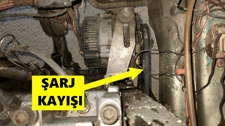

Triger kayışı dişli olduğu için ötmeye sebep olmaz. Bu sesin genel sebebi V kayışının veya diğer adıyla şarj kayışından kaynaklanmaktadır. V kayışı motordan aldığı gücü diğer pek çok sistemi çalıştırmak için kullanır. Örneğin şarj dinamosu (alternatör) bu kayıştan aldığı güçle çalışmaktadır. Ayrıca bazı araçlarda klima kompresörü ve devir daim pompası bu kayışa bağlıdır. Alternatör kayışının sağlam ve sert kauçuk maddeden yapılmıştır. Belirli bir gerginlikte olması gerekir. Ancak motorun sıcağı ve sürekli değişen sıcaklık nedeniyle zamanla sertleşip esneme yapmaktadır.
Özellikle kışın soğuk havalarda daha çok sertleştiği için alternatör kasnağı üzerinde boşa döner. Bu dönmeye sürtmeye neden olduğundan ötme sesi gelir. Kışın motor soğukken gaz verince artan bir ötme sesi duyuyorsanız şarj kayışını muhakkak değiştirmeniz gerekmektedir.
Şarj Kayışı Değiştirilmezse Ne Olur?
Şarj kayışının ömrü yaklaşık olarak 50 bin kilometre kadardır. Üzerinde soyulmalar ve çatlaklar gördüğünüz zaman muhakkak değiştirmeniz gerekmektedir. Ötmeyi görmezden gelir ve değiştirmezseniz yolda kopabilir. Bu durumda aracınız şarj etmez olur ve kısa sürede akünüz biter. Ayrıca Tofaş, Lada ve Reno 9 gibi araçların devir daim pompası şarj kayışına bağlı olduğundan aracınız hararet yapabilir. Şarj kayışı zaten ucuz bir parça olduğundan her iki bakımdan bir tanesinde muhakkak değiştirilmesi önerilmektedir. Ayrıca değiştirilmesi en basit ve işçilik isteyen parçalar arasında yer alıyor.

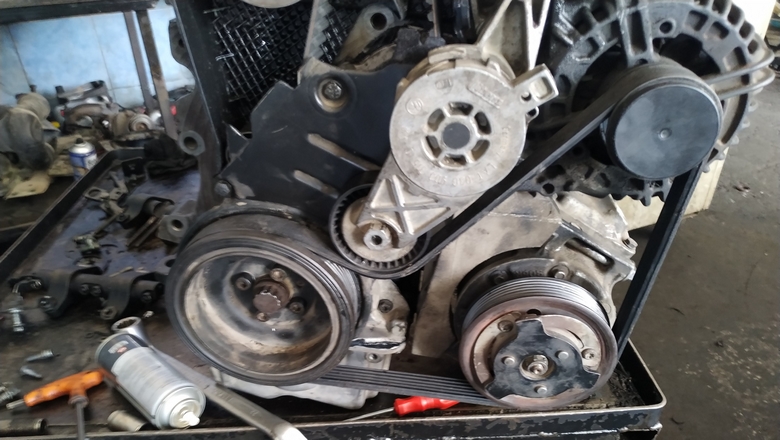

Motor kayışlarından gelen ötme sesleri, genellikle kayışların zamanla esneme yapıp sertleşmesiyle meydana gelir. Özellikle soğuk havalarda, bu sesler daha belirgin hale gelir. Kayışlar ihmal edilirse kopma riski artar ve bu durum aracın şarj sisteminin veya motor soğutma sisteminin zarar görmesine yol açabilir. Bu yüzden kayışlardaki herhangi bir ses ya da çatlama hemen kontrol edilip değiştirilmelidir.
