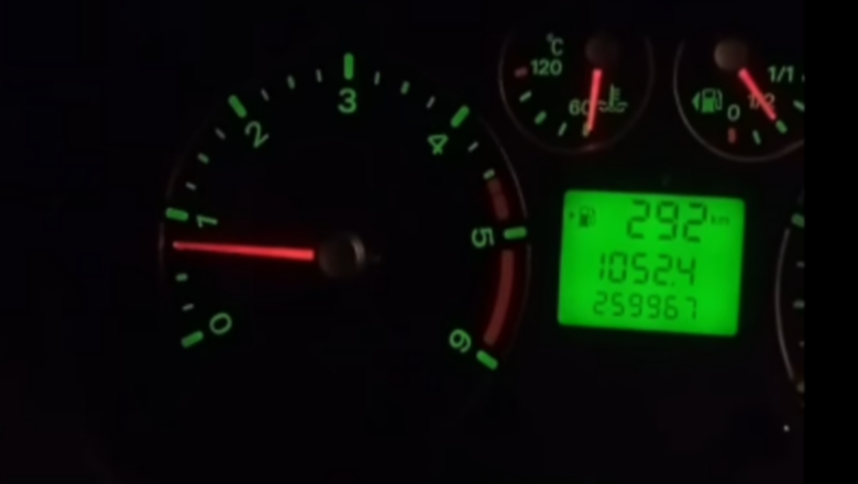

Her şeyin bir ömrü olduğu gibi otomobil motorlarının da bir ömrü vardır. Peki ya bitik motor nasıl anlaşılır? Arabanın motor istediği nasıl belli olur? Motor isteyen arabanın arıza belirtileri nelerdir gibi sorulara yanıt arayacağız.
Fizik kuralları gereği hareket eden her şeyin bir ömrü vardır. Otomobil motorları da buna dahildir. Günümüzde hiç değilse ülkemizde yolda giden araçların yüzde 99’u içten yanmalı motora sahiptir. Bu motorlar içerisinde yüzlerce parça yoğun sıcaklık ve basınç altında çalışırlar. Bu sebeple bir kullanım ömürleri vardır. Yapılan bir araştırmaya göre otomobil motorlarının ömrü 300 bin kilometre civarındadır. Bu süreden sonra aracınıza motor yaptırmanız yani yeniletmeniz gerecektir. Eskiyen motor bir takım belirtiler verir. Bunları göz ardı ederseniz yolda kalabilirsiniz. Ayrıca çok daha pahalı arızalara neden olabilir.

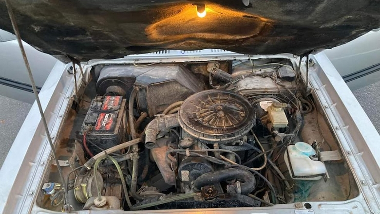

Karbüratörlü Motor
Karbüratörlü Motor

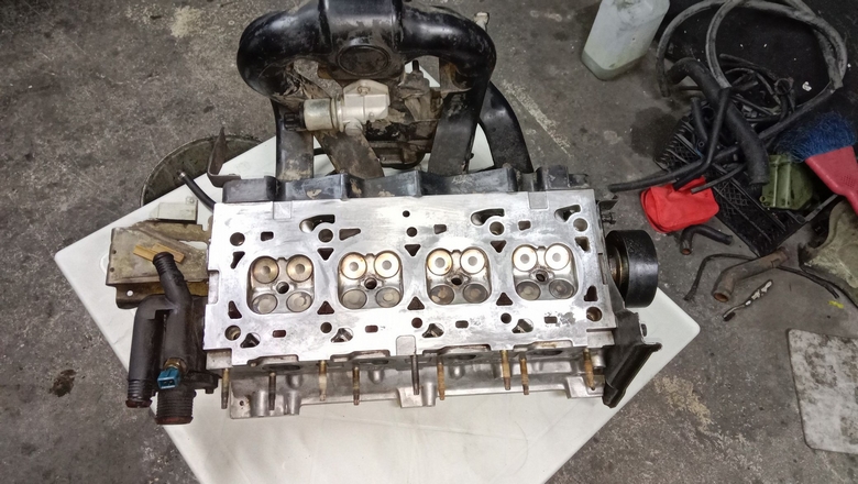

Bitik Motor Nedir?
Motor içerisinde piston, segman, krank mili, eksantrik, subaplar ve yanma odası olmak üzere pek çok parça hareket halindedir. Yanma sonrası pistonlar aşağı inerken basıncın kaybolmaması için piston etrafında üç adet segman bulunur. Piston kolları ise krank milini çevirirler. Tüm bu parçalardan bir tanesi bile aşınırsa aracınızın motorun tamir edilmesi yani yenilenmesi gerekmektedir.

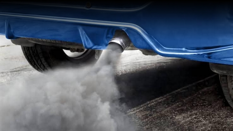

1- Egzozdan Mavi Renkli Duman Çıkması
Pistonların etrafında üç adet segman adı verilen sızdırmazlık sağlayan halkalar vardır. Bunları aynı bir şırınganın içindeki siyah contaya benzetebilirsiniz. Pistonların rahat çalışabilmesi için yağlanması gerekir. Motor yağı alt tarafta bulunan karterde yer alır ve yağ pompası tarafından motor bloğunun içine gönderilir. Pistonlar her aşağı indiğinde yağlanır ve yukarı çıkar. Böylelikle aşınma ve ısınmanın önüne geçilmiş olur. Bu sızdırmazlığı sağlayan parça alt segmandır. En üstte ise yanma sonrası ortaya çıkan basıncın aşağıya kaçmaması için basınç segmanı yer alır. Ancak segmanlar aşındığı zaman yağ olmaması gereken yer olan yanma odasına sızar. Yanan yağın egzoz gazı rengi beyaz mavi karışımıdır. Ayrıca egzozdan çıkar çıkmaz hemen kaybolmaz.

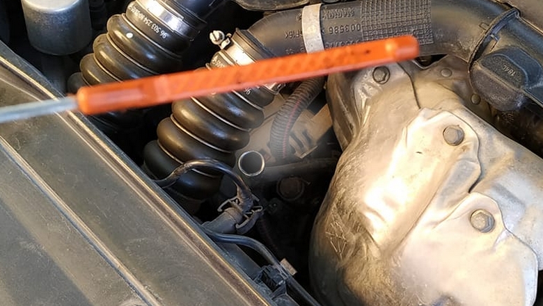

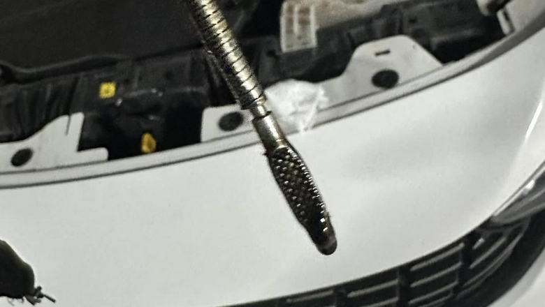

4- Yağ Çubuğundan Duman Çıkması ve Yağ Sıçraması
Aracınızın motor yağının seviyesini ölçmek için bloğa giren yağ çubuğu vardır. Motor çalışırken bu çubuğu çektiğinizde küçük delikten buhar çıktığını veya dışarıya yağ sıçradığını görüyorsanız krank mili boşluk yapmış demektir. Ayrıca motorun yağ yaktığı anlamı çıkar. Tecrübeli ustalar aracın motor sağlığını yağ çubuğundan anlarlar. Ancak bu durumun tek istisnası Tofaş gibi bloktan eksantrikli araçlardır. Bunlarda yağ çubuğu çekildiği zaman buhar çıkması ve yağ sıçraması normaldir. Ancak üstten eksantrikli araçlarda kesinlikle bu durumun olmaması gerekir.

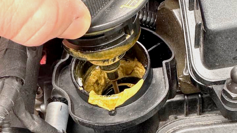

9- Motor Yağında Köpürme ve Su ile Yağın Birbirine Karışması
Bitik Motor
Bitik Motor
Motor yağının görevi, motor içerisinde hareket eden parçaların aşınmasının en aza indirgenmesidir. Motor yağ kanallarından geçer ve motor bloğunun üst tarafında bulunan silindir kapağına kadar gider. Suyun görevi ise motorun normal çalışma sıcaklığı olan 90° civarında kalmasını sağlamaktır. Motor çalışırken her ne suretle olursa olsun hava, yağ ve yakıt sıvılarının birbirine karışmaması gerekir. Eskimiş ve bitik motorda artık sızıntılar olduğu için karışma meydana gelir. Motor yağı ile su birbirine karıştığı zaman motor yağında köpüklenme olur. Ayrıca radyatör suyunda kremsi tabaka oluşur. Tüm bunların hepsi bitik motorun en çok görülen belirtileri arasındadır.

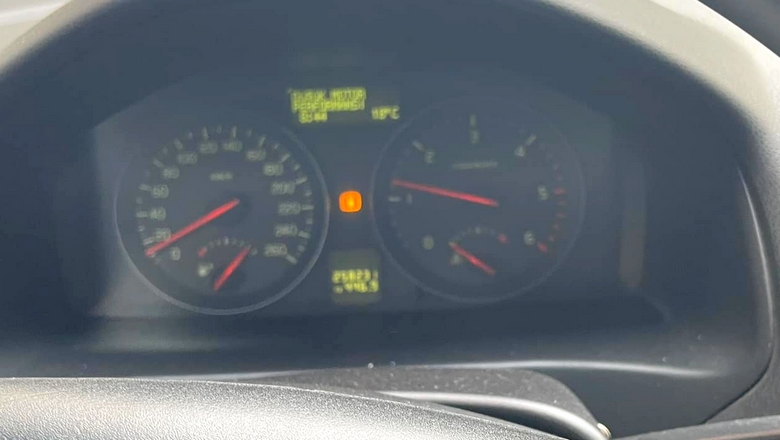

10- Motor Arıza Lambasının Yanması
Karbüratörlü araçlarda her şey mekanik olarak ayarlanır. Ancak özellikle 1996 model ve üstü otomobiller motor kontrol ünitesi (ECU) adı verilen beyin vardır. Bir çeşit bilgisayar olan bu sistem, motor ve bileşenlerinde yer alan sensörlerden gelen verilere göre motorun tamamının en performanslı ve ekonomik şekilde çalışmasını sağlar. Bitik motorda tüm ayarlar bozulduğu için sensörler hatalı veri algılar ve motor kontrol ünitesine iletir. Eskimiş motora sahip araçlarda gösterge ekranında motor arıza lambası yanar.

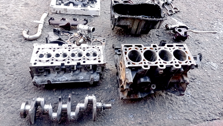

Bitik Motor Nasıl Tamir Edilir?
Eğer yukarıda saydığımız belirtilerden bir veya daha fazlası aracınızda varsa, motor yaptırmanız gerekmektedir. Bu durumda aracınızın mekanik dilinden anlayan bir oto ustasından yardım almanız gerekir. Motor yaptırmaya, yeniletme veya diğer adıyla rektifiye adı verilmektedir. Motor içerisinde aşınan ve arıza yapan tüm parçaların değiştirilmesi ve onarılması gerekir.

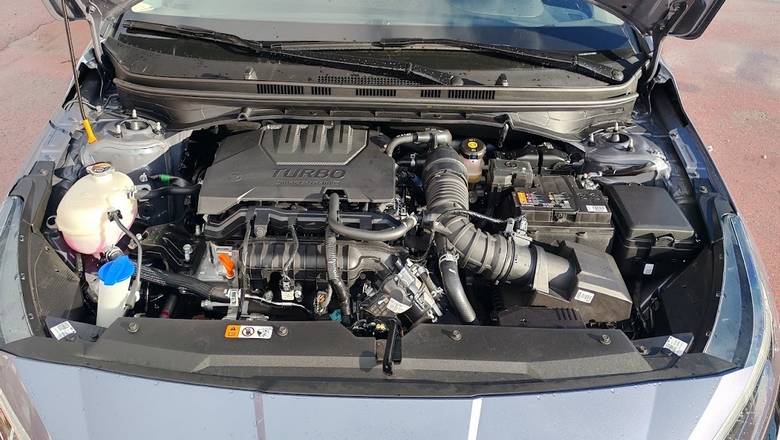

Motor ve Parçaları
Motor ve Parçaları
